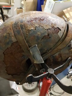

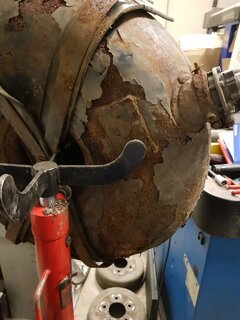

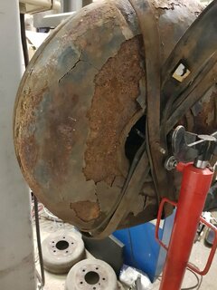

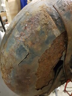

Hier ein paar Bilder vom Tank.
Danke für eure Hilfe.

Lösung
Der Tank hat es definitiv hinter sich. Den neuen mit durchsichtigem Wachs konservieren
