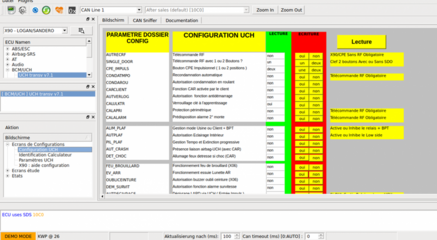

Du möchtest also eine Sicherheitsvorrichtig für Schusselige deaktivieren. Mit Bordmitteln, also irgend ein Knöpfchen drücken geht das nicht. Aber die die ddt4all benutzen könnten dir da eventuell helfen.
Das möchte ich deaktivieren geht das?
Mit der ddt Software und einem ELM327 Interface wäre es die Option Recondamnation automatique (Automatische Neuverriegelung).
In der Spalte LECTURE wird der aktuelle Wert (oui-mit/non-ohne) angezeigt. Mit den Schaltflächen in der Spalte ECRITURE wird der neue Wert geschrieben.

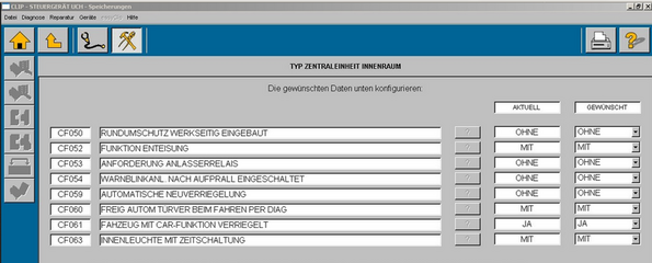

Oder du lässt es in der Vertragswerkstatt ändern:
