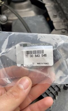

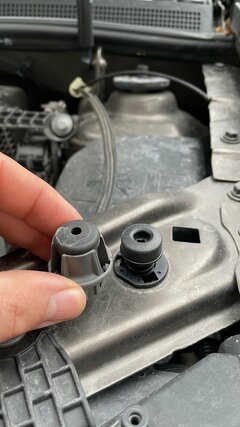

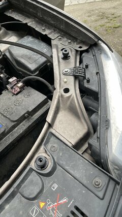

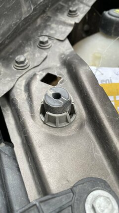

Hallo Zusammen, hab da eine kleine Verbesserung für euch. Ich habe seit einer Woche ein Geräusch im Leerlauf im Bereich der Motorhaube. Nach einer suche bin ich auf andere Anschlagpuffer gestoßen, die das Problem lösen sollen. Diese werden hauptsächlich bei Renault verbaut. Bei Dacia werden halt die Günstigeren verbaut die sind halt nicht verstellbar, wie die von Renault. Die Anschlagpuffer gibt es bei LzParts im Online Shop link findet Ihr unten, aber man kann sie auch bei Händler bestellen. Der Einbau ist auch sehr leicht einfach die drei Rastnasen mit Hilfe eines Schraubendreher zur Seite drücken und nach oben abziehen. Die neuen einsetzten dabei auf die Position achten, sie passen nur in einer Richtung. Zum Schluss nur noch die Anschläge einstellen und das Problem ist gelöst. Viel Spaß damit!
15AE3C1E-FDC0-4974-9BEC-736421E8CB65.jpeg2F8CD353-936E-4B74-B7D1-AD7F74D63D5D.jpegD58CE0C6-E593-4B02-BA35-D0A6131D746D.jpeg26AA5333-E33B-4A4F-91FF-203249E0B809.jpeg
Teilenummer: 77 00 843 546
Justierbarer Motorhauben-Anschlag Renault / Dacia-7700843546
