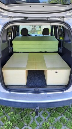

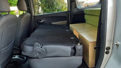

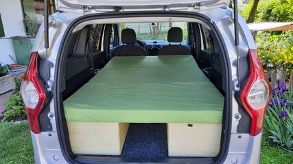

Hallo zusammen. Mein Lodgy mini camper

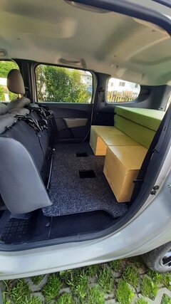

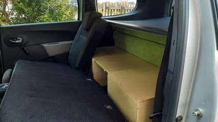

Kannst du mir sagen wieviel Abstand die Holzkasten zu der Rücksitzbsbank haben damit du diese noch hochklappen kannst, ist diese Lücke ein Problem beim liegen auf der Matratze?
Wie lange und wie hoch sind die Holzkästen?
Wie stark/dick ist das Holz?
Vielen Dank schon mal!

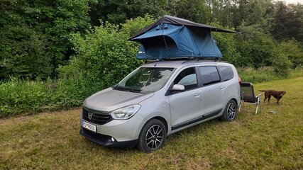

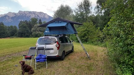

Zwei Schlafplätze unten und dann noch ein Dachzelt.

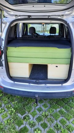

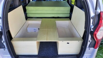

Hier die Maße:
Höhe der Boxen 29.5cm
Gesammte Breite 113.0cm
Gesammte Länge 101.5
Materialstärke 12mm babbleholzplatte

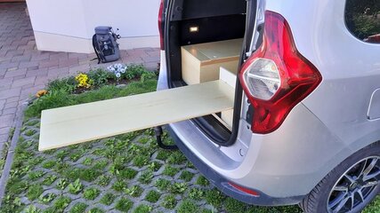

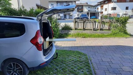

Um die deckel öffnen zu können müsst ihr sie aufdritteln. Dann bleiben sie auch ohne Dämpfer offen und ihr habt den Platz ideal ausgenutzt.
Für mich wahr wichtig:
Sollte super leicht sein. Kann easy alleine ein und ausgebaut werden.
Keine Luftmatratze sondern Schaummatratze ist super gemütlich
5 vollwertige Sitze. Sind 2 Erwachsene und 1 Kind
Keine Löcher in der Karosserie
Schneller Umbau auf Non Camper
Erweiterbar -> zb dokker oder dokker2
Hab beim Kolegen seinen Dokker nachgemessen und passt.
Sicher unter der Fahrt
Komplette Breite und Länge zum schlafen bin 187 und 80kg.
Natürlich gibst cooler Ausbauten. Ich Brauch ihn aber nur alle zwei Wochenenden. Unter der Woche ist er mehr ein Altagsauto. Am We ein getarnter Camper.
Das Dachzelt ist in 5min drauf. Dann hätten auch noch 3 Kinder Platz.
Allein eine Boxx hatt genug Platz für Essen, Küchenkram, Schlafsäcke und Kleidung.
Und wo ist der Stauraum für das Gepäck der 4 Personen ?
In den Holzboxxen

Die Lücke ist gar kein Problem. Man schläft super gemütlich. Kann die Matratze nur weiterempfehlen
