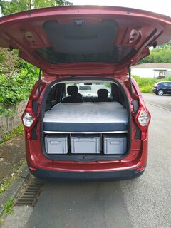

ich habe meinen Lodgy auch umgebaut diesen Sommer aber arbeite zusätzlich mit einem Heckzelt und Boxen um damit bei Regen auch etwas Spielraum zu haben. Rücksitze habe ich entfernt nach Rücksprache mit dem TÜV und unserer Polizeistation (steht dann aber alles im ausführlichen Bericht).
Einen genauen Bericht (mit Fotos und Maßen) bin ich gerade am basteln und stelle ihn hier dann ein (lasst mir ein paar Tage Zeit).
Nur mal ein Bild vorab.
Sehr schön, da freue ich mich bereits drauf. Hab auch einen Lodgy umgebaut und es ist eben ein bisschen ein Exot, was Camper angeht.

Reiner Ein-/Ausbau liegt bei 10-15 Minuten. Klar muss ich dann noch alles in die Wohnung oder den Keller tragen.
