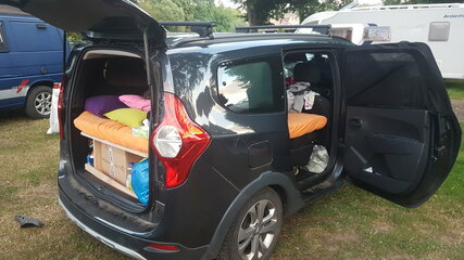

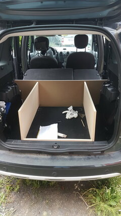

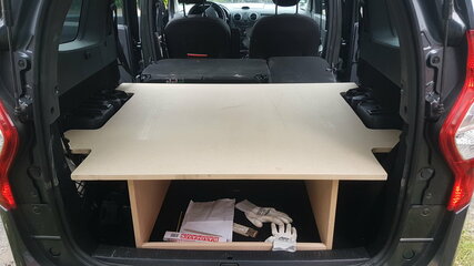

Mein Umbau ist auch fertig :) .... Vorgabe war die Rücksitzbank zu erhalten und möglichst wenig umzubauen.
"Weniger ist manchmal mehr"
Anbei drei Beweisfotos
Holz ca. 50€ / MDF 19mm (war im Baumarkt um die Ecke im Zuschnitt verfügbar)
Matratze ca. 70€
Isomatten-Zuschnitte Alubeschichtet an den Fenstern

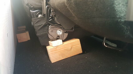

Unter der Rücksitzbank sind noch Holzklötze um eine waagrechte Fläche zu bekommen. Es bleibt ein ca. 12 cm freier Spalt, der aber nicht stört da bei meiner Körpergröße die Hüfte noch auf den Holzplatte liegt.
Apropos drei. Waren damit zu dritt an der Ostsee. Herrlich erfrischend bei dem Wetter momentan!
Ist natürlich ein Gut-Wetter-Camper, an der Dachreling hatte ich Sonnen- und Regenschutz befestigt.

Danke für die positive rückmeldung.
Der Umbau war wirklich praktisch während unserer Reise und hat sich bewährt.

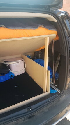

Ich habe mir noch ein Stück dachlatte zugesägt um das Brett hochzuhalten um an den kofferraum zu kommen.
die Kinder konnten dann auch bei geöffnetem kofferraum im Auto liegen und lesen und hatten eine Kopferhöhung :)
Echt spitze! Jetzt weiß ich wie ich es möchte!
Geschlafen haben wir übrigens mit dem Kopf im kofferraum. Das erleichtert den Einstieg und Ausstieg durch die Türen enorm. Durch die Aufstell-Fenster beim siebensitzer hat man auch genug Luft.. Sonst kann man auch die kofferraumklappe auf lassen wenn es warm ist :)

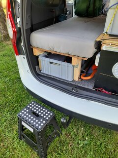

Dein Ausbau als reines Schlafmobil gefällt mir sehr gut. Habe bei mir auch die Sitzbank drin gelassen und nen Holzklotz drunter wenn sie umgeklappt ist, um eine Ebene Fläche zu haben. Allerdings habe ich nur ein 70 cm Bett drin und die andere Seite ne Kiste mit Standheizung, Elektrik und Stauplatz.
Sieht so aus:
