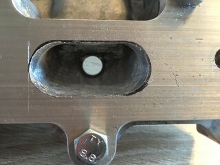

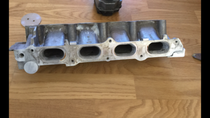

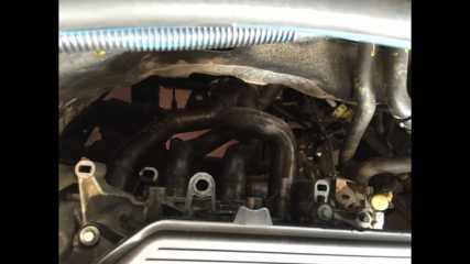

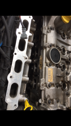

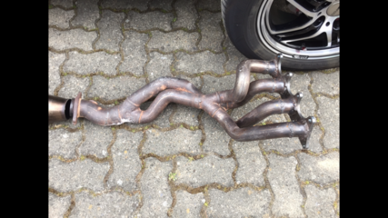

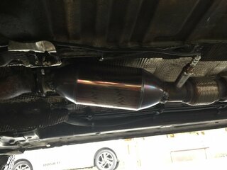

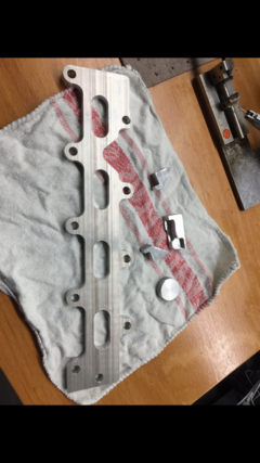

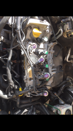

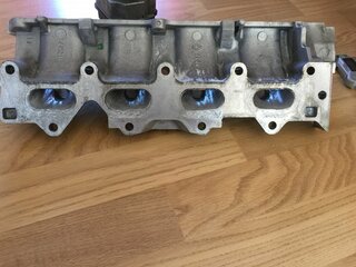

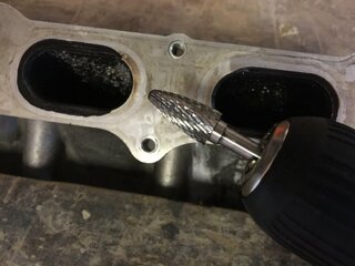

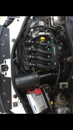

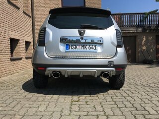

Hab bei mir schon die Ansaugung vergrößert, 90mm Schläuche
-Luftfilterkasten vom Clio 2 Sport
-Sportluftfilter Green
-Ansaugbrücke vom F4R , Kanäle etwas bearbeitet
-Ansaugkrümmer Kanäle vergrößert
-10mm Platte als Verlängerung
-Fächerkrümmer vom Clio 2 Cup
-200 Zeller Sportkat
-Rohre etwas größer
-Mitteltopf Clio
-Duplex Sportauspuff
Kommt er dann noch mit der ASU hin wenn die Endrohrprüfung gemacht wird?

Weil ich den Wagen jeden Tag brauche und das Kleingeld fehlt ;)
TÜV hab ich ja, wo alles drin war. Da gab es keine Probleme, hat den hinten Rüssel rein gemacht und gemessen, alles gut :D
