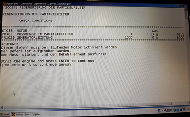

Mit Hilfe eines PC und eines Elm 327 Interface hat man die Möglichkeit den Oil-Control-System Zähler zurück zusetzen und eine Zwangsregeneration einzuleiten, bevor man frisches Öl spendiert.
