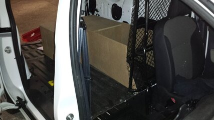

-Easy Seat System (Sonderausstattung aber nicht teuer) ist für einen Einzelcamper genial, weil man den Beifahrerbereich als eingang/Vorzelt nutzen kann. Der Sitz muss dafür nicht ausgebaut werden.

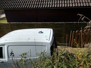

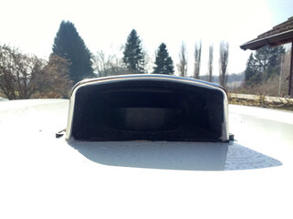

Ich habe zur Belüftung eine Hudse aus dem Yachtbau ins Dach eingebaut, die ist außen aus Alu, und fällt kaum auf. Alle gängigen Dachfester waren mir viel zu hoch, und damit auch zu auffällig. Die runde Lüftungsöffnung hat einen DM von rund 10 cm, und ist nach oben abgedeckt, sodass es nicht reinregnen kann. Bei echter Hitze ist das tagsüber natürlich Zuwenig und man muss auch ein Fenster offen lassen, aber das wär auch bei einer größeren Öffnung so, besonders wenn das Auto eine dunkle Farbe hat.
Ich kann mw416 nur zustimmen. Habe mir vor ca. 2 Monaten den Dokker Express mit dem Easy Seat gebraucht gekauft. Baue ihn grad für meine Campingbedürfnisse um.
Es macht richtig gute Laune dieses Auto. Ein reines Raumwunder, da ich auch einige Hundeboxen einplanen musste. Trotzdem ist genug Platz zum Schlafen, für einen Einbauschrank und Stauraum für diverse Sachen.
Magst Du davon mal Bilder zeigen? :)

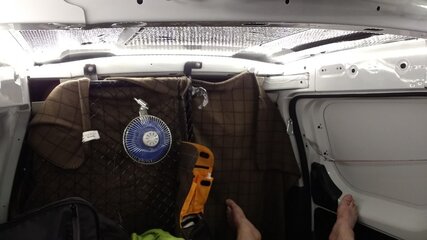

Bei meinem Auto ist auf höhe der B Säule ein schwarzer "Vorhang" aus einer 5 Euro Fleecedecke, von außen erkennt man kaum denn Unterschied zu einer Trennwand, und wenn man eine dezente Lampe aufdreht ist das auch bei Dunkelheit außen nicht zu erkennen, innen kommt gerade soviel Licht rein, dass man tagsüber keine Beleuchtung braucht.

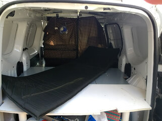

Hier noch Bilder von der Dachbelüftung habe ich kein besseres Bild, hier auch Bilder von meinem damals noch halbfertigen Einbau, der mittlerweile mit Epoxidharz beschichtet ist. Das WC ist in der großen Kiste links in der Mitte, die 2. Batterie ist in dem Schmalen Fach hinter der Gitterwand, und an dieser mit Spanngurten befestigt. Der Rest sind Staufächer. Dank der Höhe des Dokkers konnte ich das ca. 40 cm hoch bauen, und habe oben noch Platz zum aufrecht sitzen. geschlafen wird auf einer King Size Thermarestmatte und normalem Bettzeug schräg mit dem Kopf links hinten und den Füßen Richtung Beifahrertüre. Das ist ungemein Bequem weil man in alle Richtungen massig Platz hat. Die Fenster hinten musste ich in Kauf nehmen, weil es ein sonst perfekter Gebrauchtwagen war, die sind mit Gummimatten lichtdicht verschlossen.

hier noch bessere Bilder von der Hudse, und ein Bild wie der Einbau jetzt aussieht, die Matraze ist recht lang, mit meinen 1,80 habe ich massig Platz wenn ich schräg liege

Wahrscheinlich zumindest 2 Meter, ist wie gesagt ist eine Extra große Matte. Ich knicke sie am Kopfende in der linken hinteren Ecke immer um, dazu müssen aber natürlich die Hecktüren zu sein. Mit zwei dicken Kopfkissen habe ich trotzdem noch genug Beinfreiheit mit meinen 1,80 wie man auf dem Bild vielleicht erkennen kann. Auf dem Bild sieht man auch die Teermatten an der Decke.
