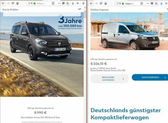

Hier in Deutschland (Dacia.de)
OK, der PKW ist teurer.
Aber allein die Fenster und die Dachverkleidung machen den Mehrpreis von 430 Euro wett. PLUS. Der "Transporter" hat serienmäßig kein Beifahrerairback (kostet netto 140 Euro)
Bleiben allein die landesspezifischen Steuer/Versicherungvorteile, wobei man die Landesversionen berücksichtigen muss...
