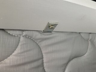

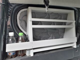

Es geht um die Heckfenster? Da ist ein Spalt zwischen Blechrahmen und Scheibe, wie auch bei den hinteren Seitenfenstern. Da kann man Laschen o.ä. reinschieben. Ich habe so ein Regal im Seitenfenster befestigt, ohne zu bohren:
Oben ein Winkel, der nach oben in den genannten Spalt greift:

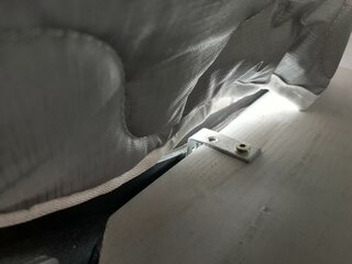

Unten ein Winkel, der in den Spalt zwischen Kunststoffkonsole und Blechrahmen greift, aber das geht beim Heckfenster natürlich auch wie oben mit dem Spalt zwischen Blech und Scheibe:
