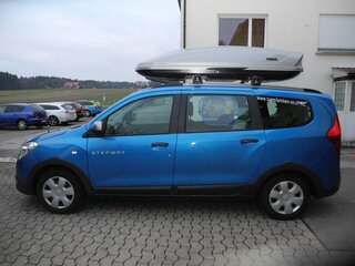

Unsere Variante einer Dachbox:
Thule Motion XXL gebraucht CHF 360.-
Thule WingBar 961 CHF 75.50
Thule Kit Fixpoint XT 4028 THU CHF 63.00
Thule Rapid System 753 CHF 98.80
Ich könnte sie noch gut 10cm weiter nach vorne nehmen...
