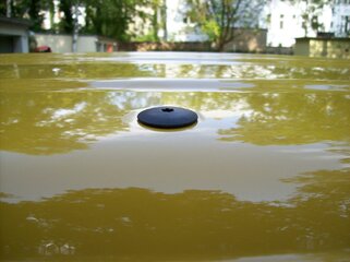

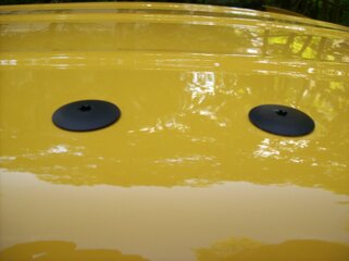

Reeling kaufen, die schwarzen Stopfen entfernen und die Reling festschrauben.
Unter den Stopfen ist das passende Gewinde bereits vorhanden.
Solltest nur auf das passende Drehmoment achten!

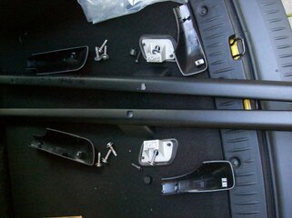

Neue Dachreling- Montageanleitung
Ist ganz einfach voraus gesetzt Du hast Torxschlüssel (glaube ich mich zu erinnern) oder auch nur einfache Imbuss bin mir jetzt nicht mehr so sicher.
Hatte ja seiner Zeit bei Hexeconny die Reling auf gebaut.
Reling anbau bei Hexeconny
Also ich hatte doch mich richtig erinnert,aber die Größe weiß ich jetzt wirklich nicht mehr. Aber mindestens T20 oder sogar etwas mehr :huh:

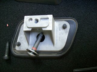

Doch ein paar Bilder habe ich gefunden.
Hilfreich ist vielleicht noch etwas Loctide (Schraubensicherungslack) und wer Perfekt sein will ein Drehdomentenschlüssel ;)

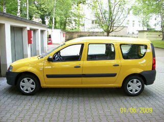

So, vorgestern E-Mail von AH erhalten, die Dachreling wär da.:lol:
Heute abgeholt und montiert. Kann jeder Depp, weil - ich hab´s ja auch hinbekommen...:D
