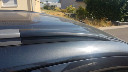

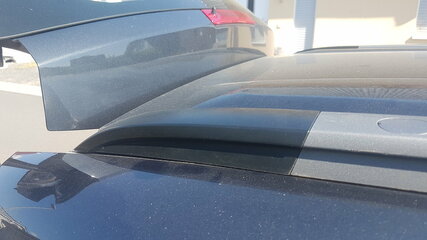

Weiss jemand wie ich die schwarzen Verlängerungen der Dachreling demontiere?Dacia Dachreling.jpgDacia Dachreling2.jpg

Ganz am Anfang und am Ende, dort wo die Abdeckleiste (so heißt sie offiziell) auf die Dachhaut trifft, schräg nach oben „aushebeln“ (ausrasten) - ähnlich so wie auch bei den Innenverkleidungen üblich.
Ein Hebelwerkzeug wäre vorteilhaft.
Sollte jetzt bei der Wärme recht gut gehen.

Danke, probier ich später gleich Mal aus wenn es kühler ist ... Nicht dass ich sie in der Hitze verforme. ;-)
