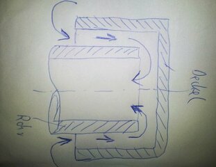

Wenn die dicht sind bedeutet das dass sie die Luft im Inneren umwälzen, nicht das sie Luft absaugen oder hineinblasen?
(spritz-) wasserdicht, nicht luftdicht.
Stell dir ein Ofenrohr vor, über das mit ein wenig Abstand eine etwas größere Konservendose gestülpt wird. Die Luft kann durch dieses Labyrinth gut durch, das Wasser wird aber nicht den Umweg entgegen der Schwerkraft nehmen...

Klingt erstmal interessant, aber sind die Dinger dicht?
Wenn das Teil Luft rausblasen kann kann doch auch Wasser rein, oder?
Die Dinger (in verschiedensten Ausfürungen/Größen und aktiv oder passiv)werden ähnlich auch in Hochsseesegelyachten verbaut, da dürfte die mögliche gleichzeitig anfallenende Wassermenge in Verbindung mit Windstärke doch erheblich größer sein als auf dem Land.
