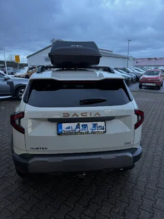

Meine alte Thule X1 passt nicht mehr, sie sitzt auf dem Antennesockel auf. Wenn ihr eine Box kaufen wollt, solltet ihr darauf achten das die Box hinten unten angeschrägt ist, oder noch besser eine mittige Vertiefung für die Antenne hat. Mit den modularen Querträgern sitzen die Boxen sehr tief. Ich muss mich auch nach einer passenden Box umsehen.

Die Box hat an der hinteren Kante die notwendige Schräge. Ältere Boxen haben das nicht und dann sitzen sie auf.
Hab die Orginale direkt auf die modulare drauf gehabt, einen dünnen Gummiteppich zugeschnitten und damit ausgelegt. Fertig! Man kann sie von 2 Seiten be-entladen.
Wie kroenchen 1 schrieb, passt die originale Box gut auf die Modularen. Die lange Antenne des 4x4 mußte ich allerdings abschrauben und etwas Schaumgummi dazwischen legen.
Unbeladen ist fingerdick Luft zwischen Box und Antennensockel, beladen liegt die Box dort auf.
