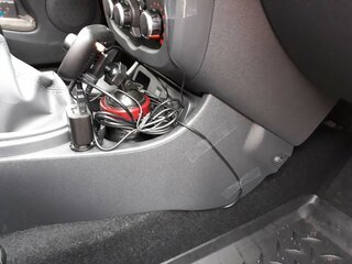

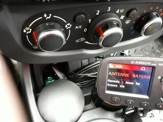

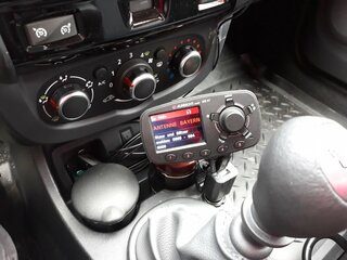

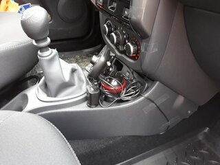

Hallo ich habe einen DUSTER II 125 TCE mit Media Nav
Leider ist damit kein DAB+ Empfang möglich
Ich habe nun einen DAB+ Transmitter Albrecht DR 57 eingebaut
Der Transmitter wird mit dem Line in vom Media Nav verbunden, die Scheiben Antenne
habe ich einfach unten in den Kardantunnel geschoben.
Die Antenne hat einen magnetischen Massepunkt ( Blechkontakt findet man im Tunnel )
Der Empfang ist super. Ich wohne im Bergland und der UKW Empfang war nicht sonderlich gut

Produktiv ok
aber schön ist anderst :-)
Auch hier in Die Niederlanden gibt es den Duster 2 mit DAB+ ..... Mein Lodgy hat es zwar nicht aber ich hore immer USB und kein radio...
Zweckmäßig vielleicht. Aber mich stört es schon wenn vom Handy Kabel rum liegen.
Die Kabel Führung ist schon Abenteuerlich...... :lol: :hammer:
