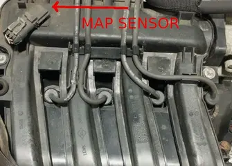

... ohne genau sagen zu können für was der abgebildete Stecker ist, an welches Bauteil die Leitung geht - eine Box die nicht direkt per Adapterkabel vor das Motorsteuergerät oder an die OBD-Schnittstelle angeschlossen wird, legt den Verdacht nahe einfach per Widerstand dem Motorsteuergerät eine andere Motortemperatur respektive eine niedrigere Ansauglufttemperatur vorzugauckeln um damit die Einspritzzeit zu verlängern. Eine derartige Box ist dann kein Tuning oder keine Optimierung, sondern einfach nur teuer bezahlter Pfusch..

Das ist die box.
Wollte mal ausprobieren ob die tastächlich was bringt.
