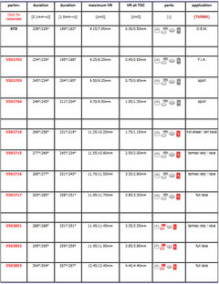

Will mir dann wahrscheinlich die Sportnockenwellen einbauen von CAT Cams 5502703.
Nockenwelle Cat-Cams Motor K4M 710/711/744/745/748 / K4M 700/701/709/720/724 / K4M 760/761/764 Öffnung 245 / 234° max. Hub 9.50 / 9.25mm Verwendung MECH :rally & race

Catcams Sportnockenwellen Clio 2 1.6 16V K4M: Catcams Sportnockenwellen Clio 2 1.6 16V K4Mktk-motorsport

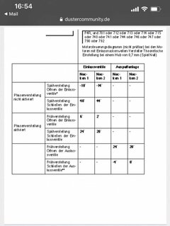

Ich muß noch bei den Nockenwellen 4 grad Versatz der jeweiligen Ein- / Auslass Nocken wie bei den Seriennockenwellen fertigen lassen.
Und ich glaube ich lasse den Begrenzer auf 7000 u/min anheben, das reicht.
Ein Motorsteuerdiagramm habe ich im Moment nur vom F4R gefunden

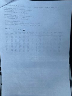

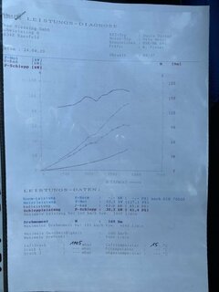

War heute auf dem Prüfstand gewesen und bin ganz zufrieden.
Das ist dabei raus gekommen.
