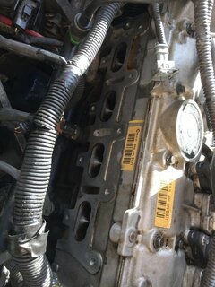

Hallo ihr,
Kennt jemand im Sauerland eine gute Tuningwerkstatt oder nicht so weit weg?

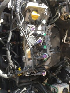

Will noch das Steuergerät anpassen, wegen Fächerkrümmer, 200 Zellen Sportkat, Duplex Sportauspuff, Ansaugbrücke vom 2.0L Motor bearbeitet, Ansaugkrümmer Kanäle vergrößert, Luftansaugung bearbeitet und Luftfilterkasten vom Clio Sport.

Ist ja schon alles eingebaut
Grüße
Kai

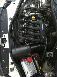

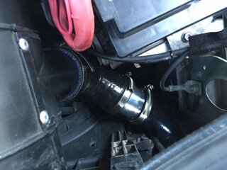

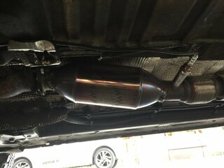

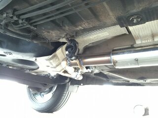

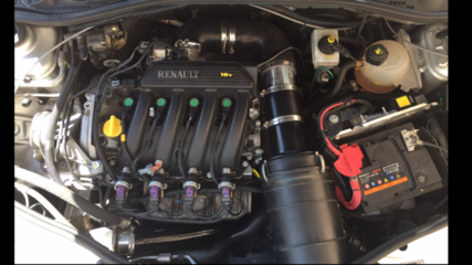

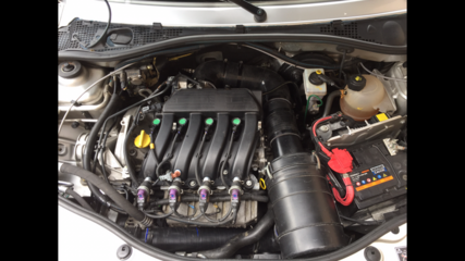

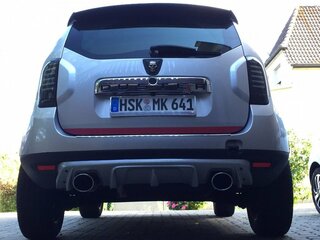

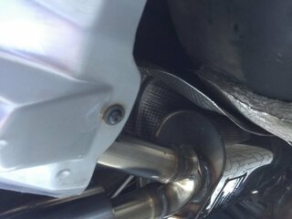

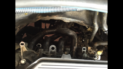

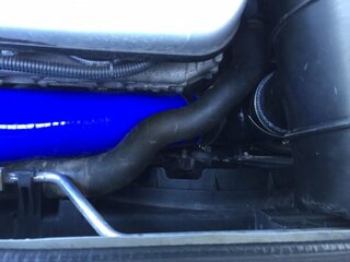

Hi DonCarlos,
das einzigste was der TÜV bemängelt hatte war der Luftfilterkasten, hat aber ein E-Zeichen, der meinte es ist kein Renault sondern ein Dacia:think:
Da hatte ich den Originalen eingebaut, mußte ihn aber etwas kürzen damit er wieder paßt und dann war gut.
Der Fächerkrümmer wurde garnicht beachtet.
Der 200 Zellen Sportkat hat E-Zeichen und Euro 5.
Der Mitteltopf von Fox aus Edelstal vom Clio 1.6 mit E-Zeichen.
Der Endtopf von Fox aus Edelstahl für Duster mit E-Zeichen
Die Ansaugbrücke vom 2.0L Motor sieht ja fast genauso aus, also kein Problem.
Hier noch 2 Bilder einmal vorher nachher.
Bremsen sind die Sportbremsscheiben 24 mm x 280 mm von Zimmermann mit Keramik beschichteten Belägen von ATE. Getriebe ist das gleiche.
Versicherung bezahle ich das gleiche.
Man merkt, das er untenrum mehr Drehmoment hat und besser zieht, man kommt schon besser auf die Endgeschwindigkeit, 180 km/h auf der Geraden geht schon ganz gut und Berg runter noch mehr.
Deswegen will ich das noch anpassen ans Steuergerät, das es zusammen abgestimmt ist und noch etwas bringt.

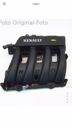

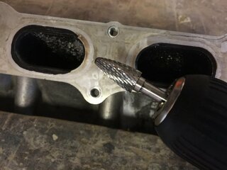

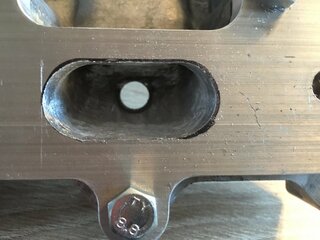

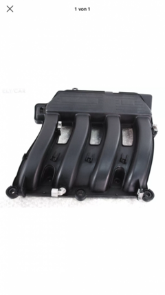

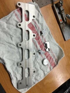

was ist denn genau der unterschied bei der ansaugbrücke?
Die Kanäle sind größer und sie ist 10mm länger. Deswegen mußte ich mir eine 10mm Aluplatte machen, damit die auf den Ansaugkrümmer paßte.
Eine größere Drosselklappe wäre gut aber die Originale 56mm kann man nicht auseinander nehmen und die ist von 1.4 bis 2.0 Motor.
Grüße
Kai
Mal ne Frage aus rein persönlichen Interesse.
Wie war denn die Handlungsweise vom Prüfer nachdem er den Sportkat gesehen hat?
Hat er erstmal alles abgelehnt weil Kat nicht zu dem Motor gehört, oder hat er einfach eine Endrohrprüfung mit der Sonde gemacht um tzu sehen, ob sich die Werte vom 1,6er - Standard noch im angegebenen Toleranzfenster befinden?
Das war dem Prüfer egal, Hauptsache E-Zeichen und hinten hat er den Rüssel rein gehalten und die Werte waren im grünen Bereich. Deswegen habe ich auch einen Euro 5 Kat genommen, weil der auf jedenfall Euro 4 schafft.
Grüße
Kai
@John-Doe1111
Hier nochmal beide Andaugbrücken.
Obere 2.0L
Unten 1.6L
Grüße
Kai

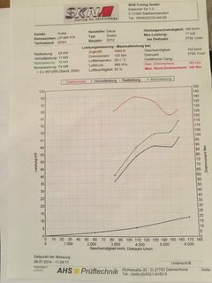

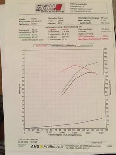

Was kann man denn mit kleinem Aufwand beim Turbodiesel machen?
Zum Beispiel Den Racechip 1 oder 2, da hast du dann so ungefähr bis 140 PS oder so für ungefähr 150 € bis 250 €.
Bsser wäre Kernfeldoptimierung, kostet mehr aber da wird die Drehmoment Kurve angeglichen, das alles harmonischer läuft.
Grüße
Kai
Hi,
Hatte das auch mal gemacht, Kernfeldoptimierung bei SKN für 459€
Da war noch alles Original, wäre jetzt besser gewesen.
Aber am Telefon hörte es sich an, das die nur wieder eine Datei aufspielen und fertig, fürs gleiche Geld.
Aber das habe ich ja schon. Jetzt muß er nur vernünftig optimiert werden :)
Grüße
Kai
