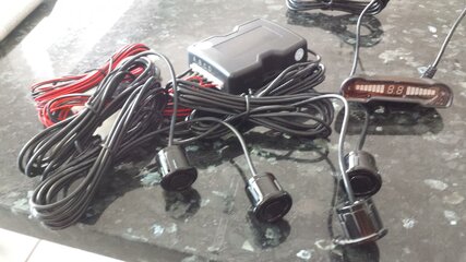

Gekauft habe ich sie seinerzeit über ebay für jeweils unter 30 Euro. Sie werden mit unterschiedlichen Namen verkauft, sind aber inhaltlich und technisch gleich. Das Display zeigt die Position vom Hindernis an, die Entfernung per LED und Entfernungsangabe, sowie per sich steigernden Piepston.
Die Lochfräse für die Sensoren gehört zum Lieferumfang dazu und die Kabellänge der Sensoren reicht dicke für die Verlegung quer an der Stoßstange entlang bis tief in den inneren Kotflügelbereich rein. Seit 5 Jahren läuft solch ein Paket ohne Macken an unserem Splash.
Ein baugleiches Modell habe ich bei ebay gerade für 34,95 gefunden. Es gibt aber auch noch preiswertere, nur sind die von der Displaybauform nicht so einfach unter der Decke per Klett montierbar, da oben rund - für eine Armaturenbrettmontage aber ok.
Ich habe mal ein paar Bilder angefügt.
