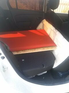

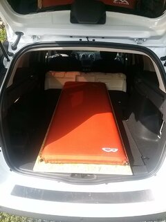

Momentan lege ich nur eine OSB-Platte rein und mache eine Isomatte drauf .
Mein Traum wäre eben das es so wie auf DEINEN Fotos ist , das man noch was drunterschieben kann , ohne das ich direkt unterm Dach liege .

Na bitte, das ist doch mal ´ne Vorstellung.
Der MCV hat nicht mehr die Höhe seines Vorgängers, wir müssen also mit dem zurecht kommen, was an Platz da ist. Ich glaube, wir müssen das mit der Höhe als erstes klären, um dann weiter zu machen.
Kannst Du dir vorstellen, mit dem Kopf in Richtung Kofferraum zu liegen, wobei die Höhe nach vorne abfällt? So gewinnst Du hinten Platz unter der Liegefläche, könntest aber trotzdem noch relativ bequem über die Seitentür einsteigen. Du würdest also mit den Beinen leicht "berab" liegen. Das hatten wir schon mal beim Camping an der Elbe, da mußten wir die Luftmatratze an der Mittelstange des Zeltes fixieren. Ist schon 30 Jahre her.
