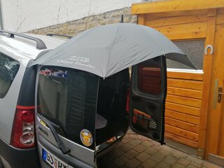

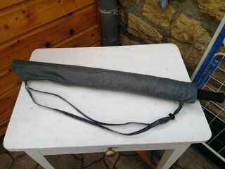

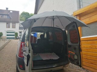

meine Lösung sieht so aus, nebenbei auch als Regenschirm nutzbar.

Einen Schirm hatte ich auch schon probiert, aber die Befestigung war mir nicht gelungen und der Stock immer im Weg. Ich denke da an die Campingküche und nicht nur kurzzeitig zum Einladen o.ä.
