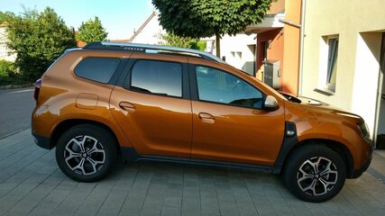

Jetzt ist es geschafft, die C- Säule ist beklebt.
Wenn ich mir das Bild betrachte, dürfte der Fingerabdruck-Aspekt für Dich eher zweit- bis drittrangig sein... :rotate:
WAS NICHT HEISSEN SOLL, DASS ES NICHT GUT AUSSIEHT UND MIR GEFÄLLT!
Nicht nur drittrangig, wie ich schon geschrieben habe, wenn andere anfangen zu putzen fahre ich noch mal in den Dreck und habe Spaß. Aber trotzdem muss die Seitenlinie stimmig sein und das ist sie meiner Meinung nach mit blanker C- Säule nicht.
Habe ich machen lassen, ich weiß auch nicht warum die Folie auf dem Foto dunkler aussieht. Im Original kann man die nicht unterscheiden. 60.- € und einen 10er Tip für die beiden Jungs.

Ich find es auch gut, die Fensterlinie hat jetzt sein Design.
Habe gerade bei firstlinefolie angerufen und für mein Duster die Folie bestellt. Der Folier konnte sich auch gut an deinen Duster erinnern. Hier vor Ort wird mein Folier dann die Folie anbringen. Wird auf Silber bestimmt auch gut aussehen.

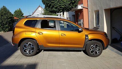

Heute war @rolly22 mal wieder bei mir zu Besuch und wir haben uns seiner C-Säule gewidmet. Ist auf der Rechten Seite auf Anhieb ganz gut gelungen... auf der Fahrerseite haben wir es dann aber erst aufs 2. Mal gut hin bekommen. Er hat hoffentlich noch ein besseres Foto, aber ich finde, das ist doch schon mal ganz ordentlich geworden.
Nächstes Mal wird dann aber gegrillt mein Guter.
Hier noch mein Foto. Leider war da die Sonne schon weg. Im Abendlichen Licht kommt der Lack einfach immer nochmal ein Tupfen besser rüber! :wub: Eine Tolle Farbe!
Joh, habe hier einmal mit Abendsonne:
...Danke Dir nochmals, ich wäre wohl beim Selbermachen durchgedreht mit dem Folienzeugs... :bang::alcohol: ...ist einfach nicht meins.

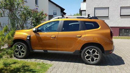

EDIT sagt: ...hier noch die andere Seite bei Sonne:
