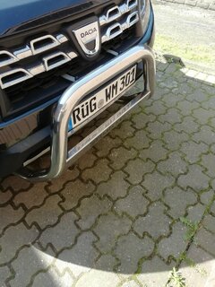

Hab vom Autohaus Dacia ein dran machen lassen ,gab ein ABE dazu.
