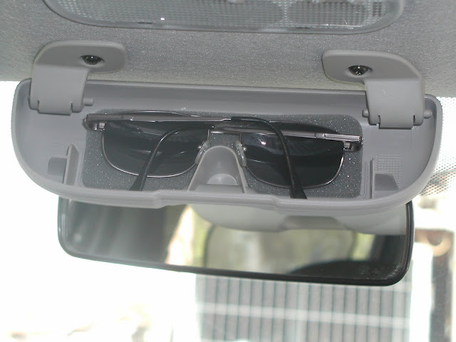

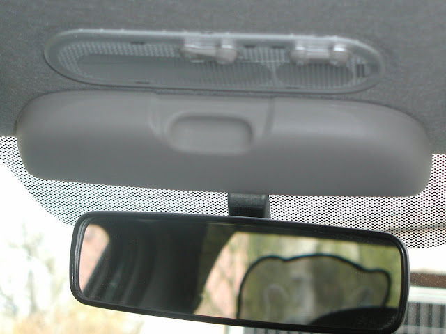

Weiß jemand wie dieses Brillenfach über dem Rückspiegel festgemacht ist?
Kann man das für den MCV 1 nachrüsten?

Da hätte ich auch eine Frage zu, denn ich würde das auch gerne nachrüsten.
Welches Brillenfach ist das denn wohl?
Die sehen zumindest Beide so aus, wie die hier im Dacia.
Bei Renaulteile24 habe ich es nicht gefunden.
Gruß Marion
Bis auf die Befestigung, so wie es aussieht.
Die Befestigung der beiden scheint nach dem Spreizdübelprinzip zu sein.
Der zuletzt eingedrückte Nupsi weitet die Vierkanthülse im Himmelhintergrund auf.
Wogegen nach den Daciabildern die Halterung geschraubt ist.
Entweder ist dort ein Halteblech mit Gegenlöchern, oder dort sind auch Spreizdübel, ..... allerdings für Schraubenspreizung.

Hm, dann ist es aber nicht das richtige Brillenfach, denn für diese Spreizdübel sind da ja schon riesige Löcher in der Befestigung.
Mal sehen was mir Renaulteile24 auf meine Mail antwortet, da habe ich nämlich auch angefragt.
beim originalem ist von innen ein Befestigungsrahmen an diesem wird das Fach und der Himmel befestigt
