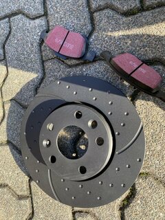

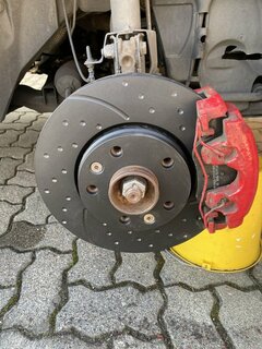

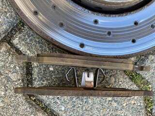

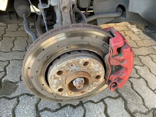

Meine letzten beim Duster haben 240.000 km gehalten, waren die Sportbremsscheiben von Zimmermann mit den Keramisch beschichteten Belägen von ATE.
Die neuen sind von EBC mit Carbon Beläge.
Hoffe die halten auch so lange.
