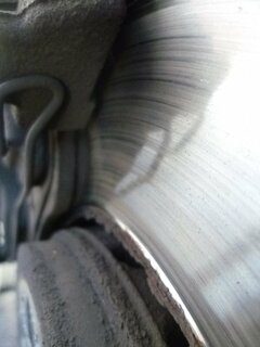

Hatte heute mal das Rad runter, um mir den Zustand meiner vorderen Bremsen genau anzuschauen. Nach nun 28.000 km ist das Ergebnis ziemlich ernüchternd, die Scheiben sind ordentlich eingelaufen und von den Belägen ist auch nicht mehr all zu viel da. Aber seht selbst:
Eure Meinung, für wie lange ist das Ganze noch gut?
Ich komme aus Zeiten, da hat eine Bremsscheibe gut 2 Sätze Beläge gehalten. Ist wohl heute nimmer so:rolleyes:
Habe bereits Ersatz in der Garage liegen von ATE, Scheiben und Beläge 120€ , sämtliche Schrauben neu dabei und auch die Führungsbleche plus ein
Tütchen mit Paste.

Fahrweise verhalten, ich brauche die Bremse meistens nur zum vollends anhalten, darum bin ich auch über den Zustand verwundert. Verschleisskontakt gibt es nicht?
Paar tausend km meinst Du...okay:)

So wenig Belag ist es doch gar nicht. Die seitlich abgeschrägte Fläche der Beläge ist ja noch sichtbar und somit auch noch der Spalt in der Mitte der Beläge. Somit ist da die Verschleißgrenze noch nicht erreicht. Da eilt das Wechseln wirklich noch nicht.
Wenn ich das Foto richtig deute, dann haben die Beläge noch gut 5 mm, die Scheiben kann ich nicht genau erkennen, da gibt es aber die Verschleissmaße. Je nach dem ob die neu 22 mm dick sind dann 19,8 mm unterstes Mass. Meine sahen so auch nach 2 Jahren und 38000 km aus und die Werkstatt war der Meinung das sie am Ende sind( die Werkstatt hat mich nie wieder gesehen). Da hatten die Scheiben noch 21 mm und Beläge 3-4 mm habe dann bei 58000 getauscht. Also nachmessen mit Schiebelehre und Brille und rausfinden was orginal verbaut ist. Durchmesser....Stärke.... dann entscheiden. Natürlich geht Sicherheit immer vor, aber bei 50% Verschleiß muß nicht getauscht werden, aber weiter beobachten zum Schluß geht es Schnell auf Null!

Auf jeder Scheibe steht eine Mindestdicke eingeprägt.
Scheibendicke messen und dann entscheiden.
PUNKT

Scheibe und Beläge sehen noch gut aus. Eine leichte Gratbildung an der Bremsscheibe ist normal.
Ich würde an Deiner Stelle weiterfahren und den Verschleiß im Auge behalten...

Werkstätten wollen natürlich Material und Dienstleitung verkaufen. Dass noch einiges an Bremsbelag da ist, ist zweifellos aber Zahlen von anderen wie von Dir, sind Erfahrungswerte auf die man sich etwas stützen kann. Das Material ist echt mies, was da verbaut ist aber ich werde den Wechsel noch etwas hinauszögern und beobachten. Wechsle seit 30 Jahren selber aber da ist beispielloser Müll verbaut.
Das halte ich bei der Laufleistung für normal und mehr als in Ordnung.
