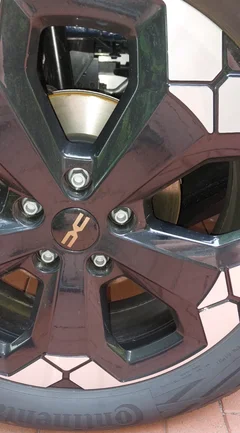

Hallo Miteinander.
Eine Frage an die bereite Besitzer des Bigsters.
Ich fahre nun den Bigster seit knapp einer Woche und bin bis dato ca 500 km gefahren. Heute habe ich durch Zufall bemerkt das die Scheibenbremsen mit Flugrost bedeckt sind.
Das sollte doch nicht sein oder?
Erste Bild wäre hinten mit Flugrost und das zweite vorne ohne Flugrost.

Nun ja ich kenne hintere Scheibenbremsen von früher nur mit Rost. Alle 2 Jahre dann für den TÜV eine Generalüberholung dieser Bremsen. Bin froh das meine jetzigen Autos alle Trommelbremsen haben.
Der Nachteil von Scheibenbremsen hinten bei effizienter Fahrweise. Sie kommen kaum in den Einsatz.
Abhilfe: Ab und zu hart von höherer Geschwindigkeit abbremsen.
Nach beobachtungen bauen verschiedene E-Auto-Hersteller hinten Trommelbremsen ein. Wohl einfach deshalb weil die hinteren Bremsen zu wenig beansprucht werden und deshalb rosten.

In den meisten Autos ist im Fußraum auf der fahrerseite ein Pedal angebracht, mit dessen Einsatz kann die reibewirkung der Beläge auf die Scheibe wirken und so oberflächliche Korrosion entfernen.
Nebeneffekt das Auto wird langsamer.
Wer nicht fährt wie ein Henker oder auch einen Telemetrie-Logger einer Versicherung im Auto hat, wird sich schwer tun, "saubere" Bremsen (hinten) zu haben.
Früher hat man dann die Hand(hand...)bremse leicht gezogen und ein paar Mal nur mit der hinteren Bremse verzögert, dann war das alles wieder fein. Die elektrische Handbremse macht da wohl dann gleich mal Modus Anker. Es hilft nur regelmäßig doch bestimmter zu bremsen.

das ost mir schon klar.
Deswegen habe ich gestern auch paar mal (5x oder so) Sehr stark von 80 kmh herunter gebremst (Warnblinker ist automatisch angegangen) aber leider ohne witkliche Sichtliche Änderung. Wsarm sind se aber geworden als ob sie schon bremsen aber halt net an der aussen seite.
