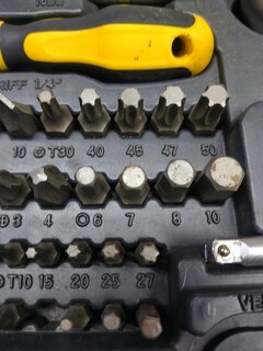

ich muss die Bremsen vorne erneuern. Ich habe ATE Bremsen in meinem Logan verbaut. Nun meine Frage : Welche größe hat der Innensechskant der den Bremssattel auf dem Halter fixiert.
Ich meine gelesen zu haben das es sich um 7 handelt, finde aber den Beitrag nicht mehr.

7 mm Inbus für die Scheibenbremsen 11 mm für das Wechseln der Bremsflüssigkeit vorne an der Bremszange, hinten dagegen 7 mm Schlüsselweite an den Bremszylindern. Sofern man hinten Trommeln hat. Alles geläufige Größen.
Naja, viele Sets - auch Profiware - haben Grössen ...5, 6, 8.... - aber eben keine 7. Die 7mm kann man daher durchaus als "exotisch" bezeichnen. Einzeln bekommt man die aber problemlos.
