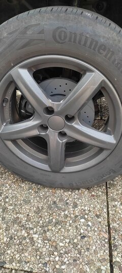

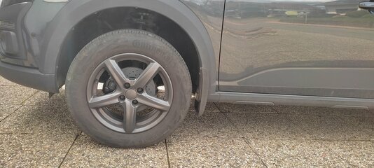

Letztendlich, da jetzt nach 44tkm die Bremsscheiben fast vor Verschleißgrenze sind, habe ich heute gewechselt.
Rotinger mit TRW Belägen.
EBC Green oder Black konnte ich nicht in der passenden Größe finden UND ich bekam auf meine schriftliche Anfrage keine Antwort.
In der Ersatzteilliste habe ich es korrigiert, die Bremsbeläge haben nur eine Länge von 122mm - völlig identisch zum Clio V.
Im Netz gibt es jede Menge unterschiedlicher Angaben.
Leider bleibt die Matte Beschichtung nicht. Wäre schick.
