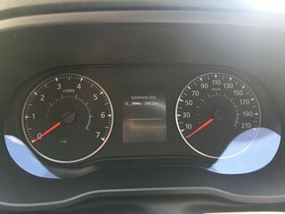

Ich war auch gespannt und bin jetzt enttäuscht.
Meinen hat es auch erwischt.
Nichts geht im Moment.
Morgen werde ich mal das Armaturenbrett abdecken. Mal sehen was dann passiert.
So jetzt geht er wieder.
Was auffällt, bei mir hat sich der Tageskilometerzähler nicht resettet.
