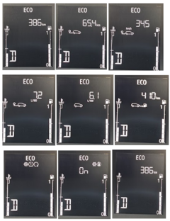

Geschwindigkeit digital wird bei mir leider nirgends angezeigt, nur Durchschnittsgeschwindigkeit;
was auch fehlt sind sämtliche Wartungs- Service- Menüs
Die Wartungsintervale kann ich bei mir nur Anzeigen wenn ich die Zündung anhabe aber den Motor nicht starte.
Bei mir gar nicht
Nochmal: Bei mir gar nicht, weder mit oder ohne Motor bei eingeschaltener oder nicht eingeschaltener Zündung, siehe Bild oben

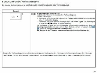

Wie viel Km hat denn der Wagen bisher gelaufen ?
Denn da steht ja, "die Anzeige ist abhängig von den Optionen"
Kann ja durchaus sein, daß die Anzeige erst nach einer gewissen Fahrtstrecke freigeschalet wird.
401 km, Erscheint das Wartungsmenü im Bordcomputer generell erst 1500 km oder 1 Monat vorm Service?
Ich habe ganz genau die gleiche Anzeige wie du. Ich glaube es gibt mindestens 3 oder 4 verschiedene Bordcomputer. Je nach Ausstattung.

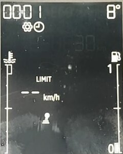

Dazu paar Fotos vom TFT Display in der Zentralanzeige (ZA) zwischen Tacho und Drehzahl.
Hier ZA beim Access (mit eingeschaltetem Limiter)
Access im Einstellmodus; hier: Uhrzeit
Access im Einstellmodus: Reifendruck bestätigen
Access im Einstellmodus; Aktives Bremsen Ein / Aus

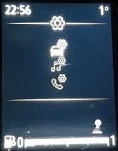

Essential mit Med.Control. Hauptmenü Fzg Einstellungen
Essential mit Med.Control, Untermenü Fzg-Einstellungen
Im Foto oben wurde der unterste Punkt angewählt (Zahnrad).
Dann gelangt man ins Fzg Untermenü (hier unten zu sehen)
im weiteren Verlauf sind dort die einzelnen Positionen an-, oder abzuwählen.
