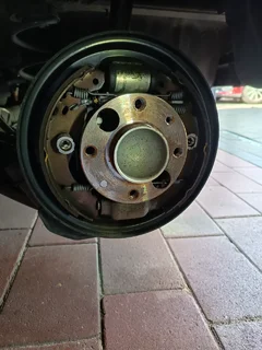

Wie man da ran kommt weiß ich nicht, ich konnte meine Trommeln so entfernen. Aber idR muss der Nachsteller in der Trommel selbst auch zurück gedreht werden mit einem kleinen Schraubenzieher. Das ist mitunter etwas tricky.
.......durch das Gewindeloch einer der Radschrauben, Trommel langsam drehen und schauen bis es paßt, dann mit den Schraubendreher den Versteller Schritt um Schritt.....
OK danke, das muss ich mir mal anschauen.
Was heißt im dem Zusammenhang "den Verstellter zurück drehen"? Nach oben oder unten? Ich möchte nicht versehentlich längere Zeit in die falsche Richtung drehen.
Und noch eine Frage: Hat dieses Verstellen auch Einfluss auf die Bremswirkung der Bremse während der Fahrt, oder tatsächlich nur auf die Feststellbremse?
Hat natürlich auch Einfluss auf die Bremswirkung während der Fahrt.
Ich vermute das ist gemeint ?
OK, aus dem Foto würde ich schlussfolgern, dass ein Drehen der Mutter nach unten (also links herum) die Bremsbacken weiter spreizt und ein Drehen nach oben (rechts herum) die Backen zusammen zielen lässt.
Korrekt?
