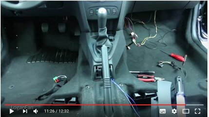

Noch ein Grund für Fotos ist, das ich wissen will ob die Mittelkonsole zum Tauschen der Dämmung raus muss. Nachdem ich in der Konsole nicht nur das LoganFan Kühlerthermometer drinne habe sondern auch ein Ladegerät eingebaut habe würde ich die Konsole vor der Werkstatt selbst ausbauen, weil ich denne es nicht antun will in meiner Verkabelung herum zu wühlen...:angel:
Thanks @ LoganFan...
Genau das brauche ich... der Styro Boden schaut glatt aus, das heißt ich reite heute im AH ein und werde mein Teil reklamieren. Sollten die eines auf Lager haben was ich fast nicht glaube , nehm ich mir davon eine Schablone ab und laß das Ding dann einbauen. Die Versteifungsplatte die mir vorschwebt lässt sich vielleicht ja dann nur durch lösen des Teppichs reinschieben. So oder so ähnlich stellt sich der kleine Henry das vor....:dance:
...und so wie es für mich auf dem Foto aussieht kann für den Werkstatt Termin die Mittelkonsole drinnen bleiben!

Macht es dann überhaupt Sinn zu tauschen, wenn die ohnehin wieder bricht, der Aufwand groß ist? Aber Moment, am Bild/Film weiter oben ist die Styropurplatte auch nicht gerade, sondern ausgeformt?

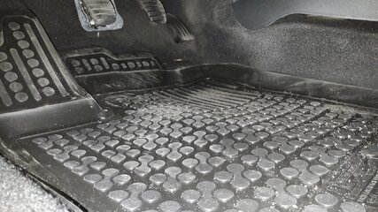

Aber eine kleine "Mulde" hat die Styropureinlage doch? Ich spüre da keinen Bruch, sondern eine Vertiefung rechts und links. Fällt mir jetzt auf, weil dünnere Gummimatten nun auf dem Boden liegen. Soll der Boden " glasglatt " sein? Garantie geht noch 2 Monate.
Vielleicht ist deine tatsächlich nicht gebrochen... sondern nur beim Gas- bzw. Kupplungsfuss eingedrückt durch die Dauerbelastung, wäre dann wohl kein Garantie Schaden sondern Verschleiß...
Also, bei mir sieht das so aus. Ertasten kann ich nur die Aussparung zum Klima Rohr, aber keinen Bruch Rand.

Schaue ich mir aber den "intakten" Boden von LoganFan an, dann ist die "Pedalseite" ebenso tiefer. Man könnte auch den einfachen Weg gehen und diese Mulde mit einem Stück zugeschnittenen Teppich "auffüllen " , bevor man die Matte drauf legt. Somit muss man nicht den Sitz ausbauen bzw. den Bodenfilz.

Sieht bei mir von aussen genauso aus ist aber definitiv gebrochen! Hab mal den Teppich beim Einstieg gelöst und drunter gegriffen, ist sogar mehrmals gebrochen. Mein "Freundlicher" hat gemeint er macht das im Frühling beim Service gleich mit und die Dinger brechen gerne....ich wäre nicht der erste...! Interesssant finde ich das Foto von LoganFan´s Boden, sieht aus als ob die komplette Hälfte von den Pedalen bis zum Sitz auf der Gaspedalseite "tiefer" als der Rest wäre ... also zumindest vor 1 Monat war bei mir der Boden noch völlig glatt...???

Meine Bodenplatte ist bis heute definitiv in Ordnung! Warum das oben auf dem Screenshot aus meinem Video, tatsächlich so "wellig" aussieht, frag ich mich gerade auch, lol. Werde ich morgen mal checken. Eventuell lag nur der Teppich, nach Einbau der Kanäle, noch nicht richtig....keine Ahnung. Ich mach morgen mal ein Foto!
