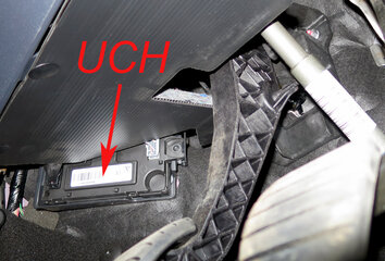

wo ist beim Sandero Stepway II das Blinkrelais verbaut? Kann mir da jemand eine Info geben?

Das ist ja der Clou. Weil man ein künstliches Relaisklicken hört glaubt man das ein Relais verbaut ist. Ich tippe bei Fehlfunktion auf das alte Problem...Lenkstockhebel defekt. An der UCH wirst du nichts ändern können.
Alle Sicherrungen OK ???
