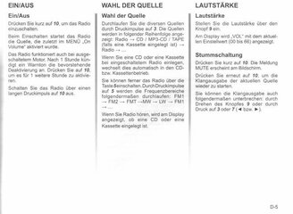

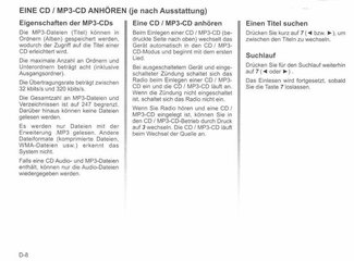

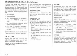

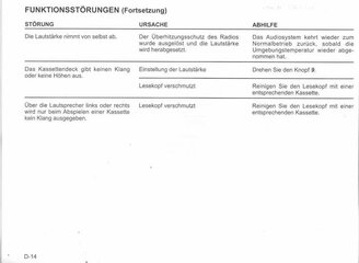

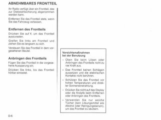

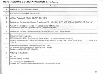

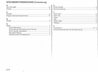

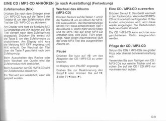

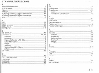

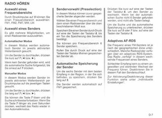

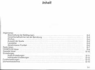

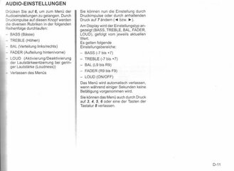

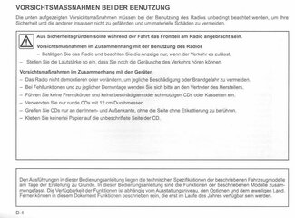

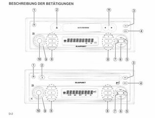

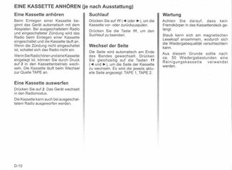

Diese Anleitung hatte im am PC. Das ist schon für die neuere original Blaupunkt Version, was 2008 herum zu kaufen war:
