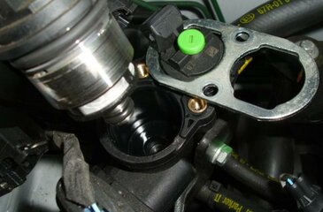

Kennfeldverschiebung/Magerlauf/verschlissene Gas Injektoren erkennen (https://www.dacianer.de/threads/kennfeldverschiebung-magerlauf-verschlissene-gas-injektoren-erkennen.9582/)
Die Symptome werden durch die ermüdenden Federn in den Gasinjektoren immer deutlicher. Es herrscht ein Überangebot an Gas, was die Leerlaufdrehzahl nach unten drückt und die Motorsteuerung negativ beeinflusst.
Die Gasinjektoren gibt es ab ca. 50€ pro Stück beim Internethändler. Das Austauschen ist nicht kompliziert.
Bei etwa 70.000km kann die Federermüdung beginnen.
