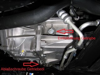

Die Getriebeeinfüllöffnung ist gleichzeitig auch die Kontrollöffnung. Hast du mal getestet, ob dein Getriebeöl bis Unterkante Öffnung steht?
Bei der Übergabeinspektion ist diese Kontrolle nicht vorgeschrieben, es gab auch schon Meldungen, das ab Werk zu wenig Öl drin war.

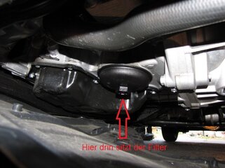

Motorölfiltereinsatz für TCe 90, TCE115 und TCe125 zur Zeit für 14,82 brutto beim Vertragshändler
Bild vom Ölfilter

Als alter Daciahase habe ich schon davon gehört das es Probleme bei den Füllständen geben soll :huh: .
Und selbstverständlich hab ichs schon überprüft :D .
Wenn manche wüßten was ich an meinem Dokkerchen schon alles gefummelt und überprüft und eingebaut habe ;).
Aber trotzdem danke Texas für den Hinweis.

Wo sitzt der Ölfilter
kann mir zufällig jemand sagen, wo bei Dokker (Stepway) der Ölfilter sitzt und ob das Auto zum Wechsel auf ne Bühne muss?
Dankeschön!
LG Andrea
Also ich kann nur vom TCe 125 sprechen, da muss er auf die Bühne.
Und wenn beim Dokker auch, wie beim Duster, ein Motorschutz verbaut ist, muss dieser auch ab.
Dann sieht man den Filter.
