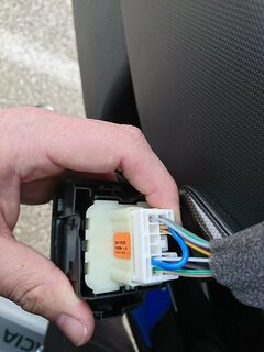

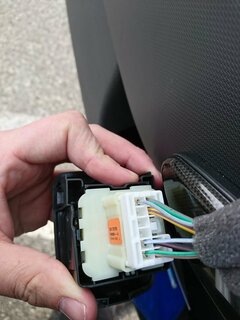

Ich musste zB bei meinem Duster an jedem Stecker das Hellblaue Kabel auspinnen und seperat isolieren. Denn wenn ich es drin gelassen habe, habe ich somit Strom auf die Standlicht-Leitung bekommen und das Standlicht vorn/hinten ging an und somit das Tagfahrlicht aus. Das sollte eventuell auch berücksichtigt werden, also kontrolliert sicherheitshalber ob bei Zündung ein eure Rücklichter schon leuchten ;)
Genau das tritt bei meinem Logan II MCV auch auf, dass das Standlicht mit an geht nach einsetzen der Brücke. Ich verstehe nicht ganz - was heißt das blaue Kabel auspinnen und separat isolieren? Das Kabel quasi ausstecken und isolieren, und dann? So lassen, wieder einstecken,...?
Sorry, stehe da vielleicht etwas auf dem Schlauch
