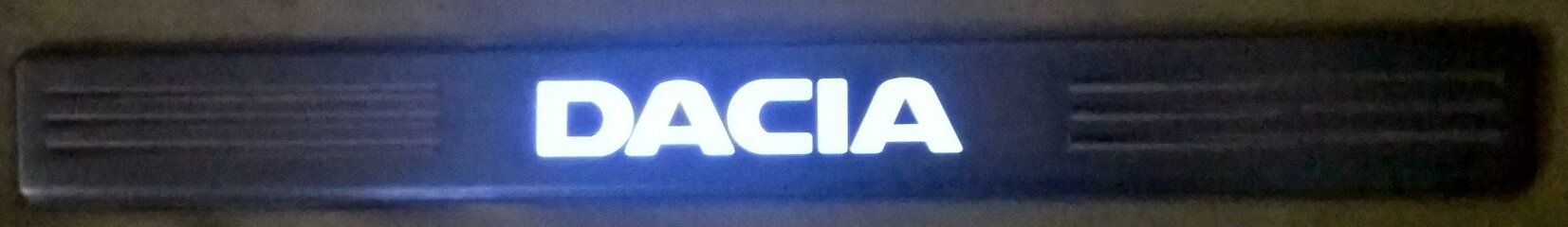

Im dunkeln sieht das einfach geil aus.

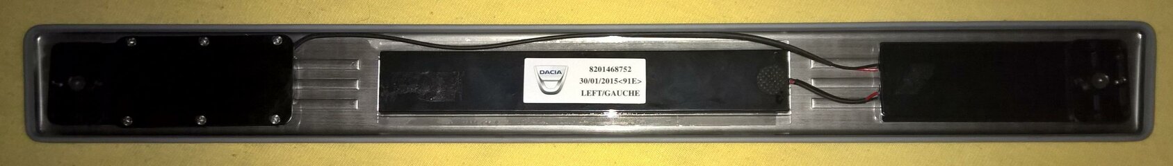

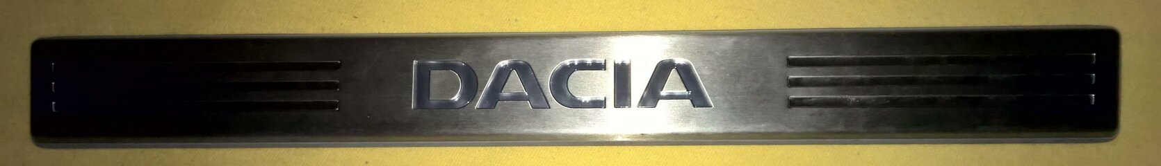

Es wurden ja noch Fotos gewünscht. Einbau ist ganz easy, es sind zwei halter mit klebefolie links und rechts. Du drückst die Einstiegsleiste dann einfach auf die gewünschte position und drückst alles richtig fest. Bevor du dann die leisten abnimmst, lass den kleber richtig austrocknen. Lege den beigelegten Magneten auf den schaltpunkt und mach die tür zu. der Magnet fliegt dann auf die richtige stelle. Wenn nötig kannst du den noch festkleben.
