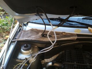

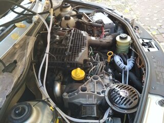

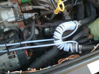

Ich habe mir eine Scheibenwaschwasserheizung heute selber gebaut. 5m Silikonschlauch aussen Durchmesser 6mm,Innen 4mm ,1 Verbinder 4/6mm den Schlauch um den ersten Heizkreilauf gewickelt und mit Panzerbnd fixiert.
Bei der Länge von fast 5m lässt der Druck etwas nach. Ich werde das beobachten.

Nach wenigen km Fährt tauen auch die Düsen problemlos auf.
Die Wärme breitet sich von der Heizwendel in beide Richtungen aus,zu den Düsen und zum Tank.
Hatte das System,damals allerdings als fertig gekaufte Heizwendel von D&W in 3 Autos selbst gehabt.
Es geht schneller wie man glauben mag.Der kleine Kühlkreislauf wird schnell warm.
