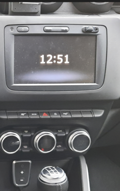

So sieht es bei meinem Duster aus. (2018/19)
Das sollte dem 1.Video entsprechen.

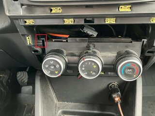

Jetzt kann ich auch mit Fotos dienen. So sah das im Juli 2018 noch aus:
Der Einsatz ist auf der linken Seite lose:
Man sieht zwei Torx-Schraubenköpfe, die das scheinbar halten. Sind die fest angezogen?
Ist der Haltesteg auf der linken Seite noch dran?

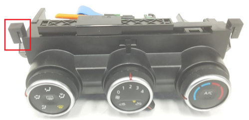

Sieht tatsächlich aus als wäre links ein Stück weggebrochen und das ganze Bedienteil dadurch zu weit reingerutscht. :think:
Nichts zu finden,also kleineres Stück schwarzes Kunststoff?
  • #11
Jetzt habe ich eine Teilenummer und einen Preis.... ich versuchs mit der Improvisationsvariante. ;-)
