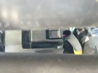

....oder meinst du den?
Wie ich das sehe, geht da nur ein Kabel von weg.
Sehe ich erst jetzt, da du nachträglich editiert hast.
Also wenn das am Regler der Lichtmaschine ist, das kann man auf dem Foto leider nicht 100%ig sagen,
dürfte er das sein. Wenn man ihn abzieht und den betreffenden Stecker am Motorsteuergerät, könnte man den Leitungstest durchführen. Die Behandlung mit Kontaktspray kann nicht schaden.
Also der Stecker befindet sich ( wenn man vor dem Auto steht, rechts an der Lichtmaschine, an einer "schwarzen Platte/ Bauteil".
Aber man kommt mit den Fingern nicht ran, um ihn mal eben abzuziehen. Immerhin sieht man, daß es eine Leitung ist und die Kabelfarbe. Sonst könnte man sich die Verbindung mit dem dicken Kabel genauer anschauen,
ob sich darunter auch schon Gammel breit gemacht hat.
