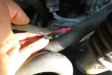

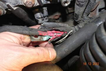

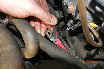

Das ca 20² das vom BATTERIE (+) weggeht ist am STARTER (+) mit einem XL Flachkabelschuh DOPPELT gepresst und geht dann quasi vom Starter (+) zum LIMA LADE (+) , bei mir war dieser XL Kabelschuh komplett korrodiert , was bei voller Bastterie zu Startprobleme führte , weil am Starter nur mehr 0 Volt anlagen
Dies hatte zur Folge das der Kabelschuh einen extremen Übergangswiderstand brachte und sich die Lima permanent im 14,8V Bereich befand ...
Vlt ist dein Kabelschuh auch unter der Isolierung komplett GRÜN , also mal Lima & Starter (+) begutäugeln ...

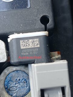

Der Händler hatte noch einen Dacia dort stehen, also haben wir das "Ding" getauscht. Der graue Stecker der dort hinein kommt, blieb erhalten.
Ergebnis:
Nur an der Batterie lagen nun sofort ca. 13.8V- bis 13.9 V an ( bei eingeschaltetem Motor ).

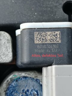

Dies ist ja nun mit einen Nummer versehen. Das "alte" und das "neue" weisen unterschiedliche Nummern auf. Hier wriß ich leider nicht, ob das im Prinzip die Chargennummer oder die Teilenummer ist.
Muss ich hier bedenken haben, was meint ihr?IMG_20230928_084202.jpgIMG_20230928_084102.jpg
