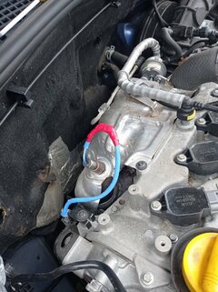

Als ich eben nach dem Ölstand geschaut habe, sah ich, eher zufällig, dass wohl ein, vermutlich Mader im Motorraum gewesen sein muss und sich an einer Kabelummantelung vergnügt hat ( die defekte Stelle wurde vom Vorbesitzer mit fast farblich identischem Isolierband repariert).
Ohne grob daran herumzuzerren hab ich das Isolierband entfernt und den Schaden begutachtet. Komplett durch ist der Schlauch nicht, aber wer weiß.
Meine Frage, was für ein Kabel ist das genau und sollte dies u.U. der Grund für das piepsen sein?

Aber jetzt mal ganz dumm gefragt. Warum neu kaufen?
Bau die Sonde aus entferne die Ummantellung und repariere die Kabel fachmännisch. Entweder löten und Einschrumpfen, oder Lötverbinder als Notnagel. Dann alles Isolieren und fertig. Du kannst nur gewinnen.

Ich werde erstmal den "blauen Schlauch" entfernen und mir die einzelnen Kabel anschauen, Danke dir erstmal :) .
Dann schaue im Bereich Lichtmaschine auch mal in Ruhe alle Kabelbäume an.
Wäre ja nicht unwahrscheinlich das es noch mehr Stellen gibt wenn so ein Tierchen im Motorraum war.
