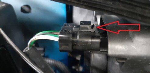

ich habe noch mal ein Bild von der Seite eingestellt, um sicher zu gehen, dass wir vom gleichen schreiben.20201030_151233.jpg
Wenn du das Teil (roter Pfeil) mit Lasche bezeichnest, gehe ich mit dir konform.
Die lässt sich in der Tat nach oben bewegen, aber nur von der Seite mit einem kleinen Schraubendreher.
Dennoch sitzt der Stecker wie festenietet.
Die Lasche hat ja in der Mitte ein Stück frei, dort mit einem ganz kleinen Schraubenzieher, rein.
Und die Lasche geht hoch/ der Stecker lässt sich ziehen.
Das bringt garnix. Der Schraubendreher lächelt dich von der anderen Seite an, hat die Lasche aber kein Zentel bewegt.
Das der Stecker trotz gelöster Verriegelung noch sehr fest sitzt ist normal.
Der ist ja so offen im Motorraum,deshalb ist da eine sehr stramme Dichtung drin. ;)
Man muß schon kräftig ziehen um den zu lösen,aber nicht am Kabel!!!:whistle:

Geschafft!
Seitlich mit einem kleinen Schraubendreher unter die Lasche, den Stecker scharf angesehen und .............. ab.
Nach dem Hinweis von Stefanvde habe ich etwas entschlossener zugepackt ..... und das war´s.
Allen die zur Lösung beigetragen haben meinen Dank und ein schönes Wochenende.
