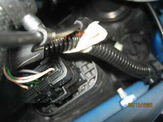

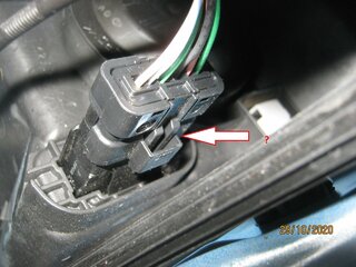

Hallo in der Runde,
ich eiere immer noch an dem Thema Hupentausch bzw. den damit verbundenen Platzproblemen herum.
Das Problem wäre mit Ablemmen des Minus-Batteriekabels, sowie Abziehen des Steckers für den Blinker/TFL. (?) glöst.
Die Betriebsanleitung hilft mit ihren Bildchen und Beschreibungen leider nicht weiter.
Offenbar hat sich da (Bauj. 07/2020) etwas geändert, da die Steckverbindung total anders aussieht.
So wie ich das aus den anhängenden Bildern interpretiere, muss die Steckverbindung entriegelt werden?
Nach den negativen Erfahrungen beim Hupentausch 2015, wobei ich den Stecker ohne Not aber durch Unwissenheit geschrottet hatte, vorsichtiger geworden, wollte ich erst mal nachfragen, ob schon mal jemand diese Steckverbindung gelöst bzw. entfernt hat.
Ich kann natürlich notfalls nächste Woche im AH nachfragen, hätte die Hupe aber gerne baldigst getauscht.
Für hilfreiche Tipps und Anregungen immer dankbar!

  • #14
So, der Stecker ist jetzt bekannt und lässt sich ohne Spezialwerkzeug wohl nicht lösen.
Jetzt macht auch der Satz in der BA Sinn " ........... wenden Sie sich an eine Fachwerkstatt".
