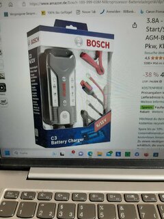

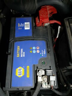

Bin zur Zeit beruflich im Ausland und war mit meinem Dacia Duster (Prestige TCE, 125, 4x2), Erstzulassung 2017, in der Werkstatt zum Ölwechsel. Es wurde festgestellt, dass die Batterie (sie ist 3 Jahre alt) schwach ist, 61% hat er mir gezeigt mit dem Messgerät. Ich bewege das Fahrzeug nicht täglich, es steht aber in einer Garage (nicht beheizt). Im Moment merke ich noch keine Einschränkung habe aber Bedenken, wenn es jetzt kälter wird, dass ich Probleme bekommen könnte. Frage: Was soll ich tun? Kann ich die Batterie selber laden, wenn ich mir ein Ladegerät kaufe? Oder sollte das ein Laie nicht tun? Wenn ich die Batterie laden kann, kann ich alle Anschlüsse im Auto lassen und nur das Ladegerät anklemmen? Ich füge ein Foto der Batterie bei. Wäre es egal, welches Ladegerät ich nutze? Z.B. das im Bild angehängte? Wenn die Batterie einmal vollgeladen ist, hält sie dann auch wieder länger? Auch wenn ich das Fahrzeug nur ca. 2x pro Woche nutze? Übermäßig auch Stadtverkehr. Ich wäre für eine Einschätzung undTipps wirklich sehr dankbar, damit ich keine Probleme bekomme.

Das ist eine sogenannte Wartungsfreie Batterie.
Du siehst selbst das Schauglas,sie zeigt grün,also eigentlich in Ordnung an.
Bei schlechter Batterie verfärbt sich diese Anzeige eigentlich in braun/rot.
Interessant wäre ob unter dem blauen Aufkleber 6 kleine runde Deckel versteckt sind die man rausdrehen kann,es gibt durchaus Wartungsfreie wo die trotzdem vorhanden sind.
Dann könnte man in den Zellen den Säurestand sehen.
Oben ist immer ein Steg bis zu dem die Säure stehen sollte.
Im Laufe der Zeit verdampft beim Laden aber immer ein Anteil Wasser,dafür ist die Entgasungsöffnung mit dem Schlauch dran da,damit die Batterie nicht platzt.
Ist der Säurestand abgesunken kann man mit destiliertem Wasser vorsichtig bis zum Steg ergänzen.

Einfach Batterieerhaltungsladegerät am + und - anschliessen, Stecker in die Dose rein, auf 12 V und Winterstellung stellen und gut ist. Das Gerät übernimmt alles andere. Wenn die Batterie das Zeitliche segnet, erst dann selber ersetzen (vom Baumarkt) oder ersetzen lassen (Fachbetrieb). Ich mach das bei meinem Sommer-Saisonfahrzeug seit Jahrzehnten so.

Ist die Batterie schwach oder etwas entladen, kann man mit einem möglichst automatischen Bleiakku-Ladegerät (5A Ladestrom reicht aus) nachladen. Ein gutes Ladegerät schaltet nach dem Erreichen der Ladeschlußspannung auf Erhaltungsladung um und bietet noch Absoptionsladung.
Zum Laden klemme ich das Ladegerät (im Winter bei Minusgraden manchmal ein Erhaltungsladegerät) einfach an den jeweiligen Polen an, ohne den Akku vom Fahrzeug abzuklemmen.
