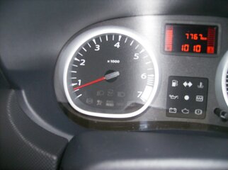

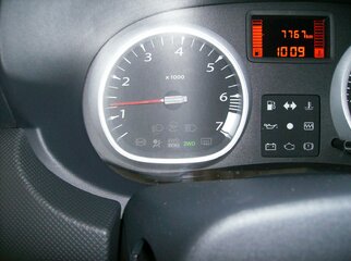

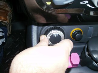

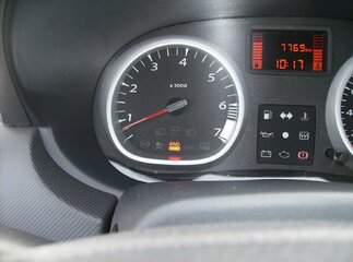

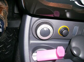

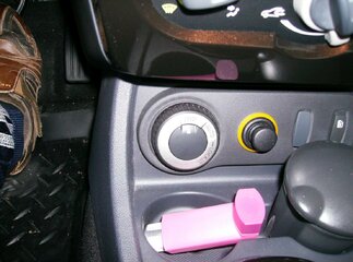

Hier ein paar Bilder dazu
Pos. 1 2WD................................2WD leuchtet im Kombiinstrument
Pos.2 4WD(auto)........................KEIN Symbol leuchtet
Pos.3 4WD LOCK.........................4WD LOCK leuchtet.
4WD LOCK wird durch Drehen des Wählrades eingeschaltet, das Wählrad bleibt NICHT auf dieser Stellung eingerastet, daher ist diese Antriebsart nur am Symbol im Kombiinstrument zu erkennen.
4WD LOCK wird ab ca 80Km/H auf 4WD(AUTO) umgeschaltet, dann erlischt das Symbol 4WD LOCK! Eine automatische Umschaltung von 4WD auf 2WD ist NICHT vorhanden, diese muss manuell erfolgen.
